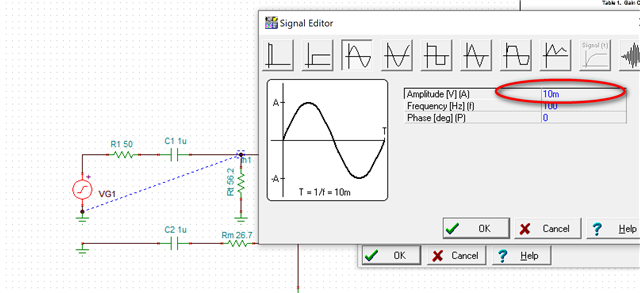

并未实现手册中提供的gain=0dB 6dB 12dB的功能,不知道是否是我使用的multisim中模型有问题。还是我的电路有问题,可以帮忙看下吗?附件是multisim的仿真文件LMH6553.zip

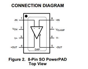

您好,您所给的模型正确吗?引脚定义和手册上的都对不上啊?
如下为手册的引脚定义,很明显您给的定义和手册不一致。

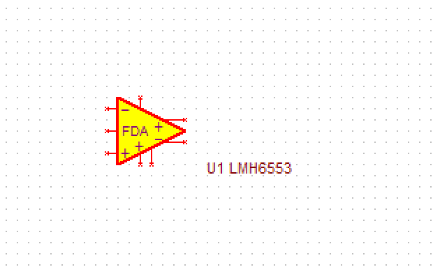

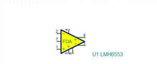

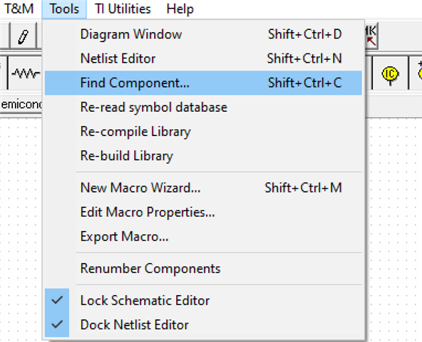

您好,打开TINA,在tools-find component里输入LMH6553,然后直接点击插入即可,插入时是没有标注引脚名称的,如下:
当我将其保存再打开的时候显示的引脚序号。 那您这边可以不使用我附上的,直接打开TINA,任务栏Tools-find component里输入型号,点击插入即可。
上下正负分别供电电压的负压轨V-和V+。
左边是差分输入的同相输入IN+和反相输入端IN-,中间是共模电压Vcm。
右边输出是差分输出端,上面是同相输出下面是反相输出。
下面正压轨V+的右边是Pin7 Vclamp。

我用TINA中的Tools-Find component里搜索LMH6553插入,然后按照您的电路搭建,因为您输入是+-10mV的正弦波,我改了双电源供电。您看下。
1.我最终实际使用的是单电源5V供电,并不考虑正负双电源供电输入,
2.输入电压10mV,就要选择双电源供电吗? 由于是交流耦合输入所以我并未加直流偏置,并且您所加的电源为1.5V+2.5V=4V也并不是手册推荐的4.5V~12V的供电电压范围。
3.可不可以在使用单电源5V供电的情况下,提供手册推荐的增益仿真,如果不能这样使用,可否说明下原因。
可以使用单电源供电,但是看到您使用的正弦波是+-10mV的输入,输入信号并未加直流偏置, 所以有负压输入的话,要么加直流偏置提高到允许的输入电压范围内,要么双电源供电。
另外LMH6553的Vcom引脚指的是输出共模电压。
如下图您使用的信号源,这里代表的是+-10mV正弦波。
