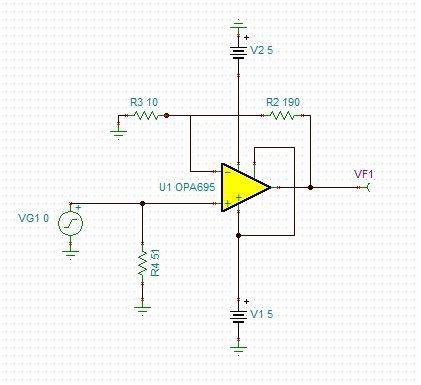

电路图如下:信号源输出电阻51Ω
电路直接自激(有输入信号时),请问该如何解决?
没发现自激啊。我把我的仿真图放在附件,你可以仿一下。另外,反馈回R3的电流,在CFA里会被运放负端抽走一部分,所以增益和预设的会不一样,目前发现是偏小。所以设计的时候可能还是需要再调整一下。至于输入端50欧姆匹配,可能仿真的时候没有这个必要吧。
kaixiang chen 说:会不会是反馈电阻太小了?OPA695数据手册里也没有说反馈电阻的最小值啊
RF与CFA 的稳定性成正比,与带宽成反比。即增加反馈电阻可以使线路更稳定,但会牺牲带宽。
