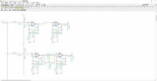

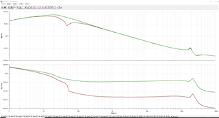

设计的放大电路,一个带50HZ陷波器,一个不带,带陷波器的相位为-531°,看不懂相位裕度怎么计算,还有就是系统的稳定如何分析。

您好,
是的,分析系统稳定性需要绘制波特图,
在频率fcl处,环路增益 (Aolβ) 为1或0dB,如果环路增益相移为+/-180°,则电路不稳定!在fcl处,环路增益相移距离180°的相位称为环路增益相位余量。一般要求环路增益相位余量大于45°。
可总结稳定性标准:
在Aolβ= 1 (0dB) 时的fcl频率上,相移< +/-180°
所需相位余量(离+/-180°相移的距离)≥ 45°
下面帖子中资料(运算放大器稳定性分析(TI合集))有稳定性的具体分析,希望对您有帮助:
https://e2echina.ti.com/support/amplifiers/f/amplifiers-forum/1046/ti
您好,分析稳定性的波特图是绘制 环路增益 (Aolβ) 的幅度与相位曲线,不是输出与输入信号的幅度与相位曲线。上述链接资料中有波特图绘制的方法和示例,请参考上述资料。
