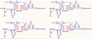

我有个脉冲放大电路设计最高需要提供2A的输出电流,现在用四颗THS3491IDDAT并联,参考设计为TIDA-00023,供电电压±12V,当上电后运放异常发热,供电电源消耗电流15V 1.2A,然后依次去掉运放,最后只有一颗运放的时候温度正常。并联两颗运放消耗电流有所降低,但是芯片也是异常发热。这个问题一时无解,有人知道原因吗?

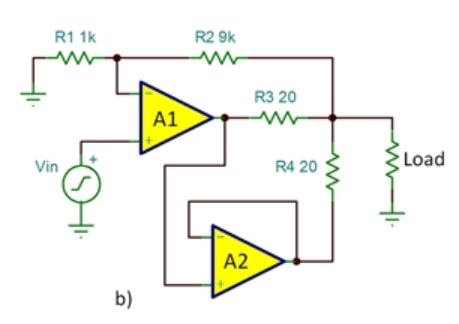

一般不建议这样直接并联连接。将两个运放的输出直接连接在一起,不同的失调电压将导致它们争夺正确的输出电压,使得它们会相互消耗输出电流能力,即其中一个运放输出电流流入另一个运放(另一个运放灌入电流)。即使两运放间产生的输出电压差异很小,但这相当于直接在彼此之间连接两个极低阻抗电压源,运放输出阻抗(Zcl)非常低,通常为毫欧,因此它们之间的电流可能会相当高,并影响基本电路功能,这种情况下在运放输出端添加输出电阻可大大减少两个输出之间的电流。
更多相关信息见:
Paralleling Op Amps—is it possible?
Paralleling the OPA593 High-Voltage, High-Current Op Amp for 2 × Output Current
上述文档也提出了改进型的接线方法,如下截图
