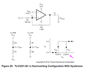

TLV3202-Q1: TLV3202 VIN1计算公式疑问
Part Number: TLV3202-Q1
Hello,
规格书上9.1.2.2公式(4)是不是有误?计算VIN1和图29的对不上,按图推导好像不是这样
