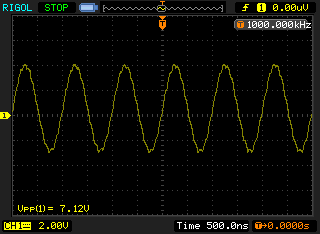

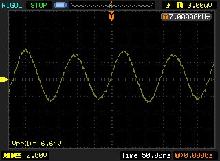

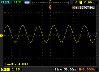

这个电流反馈,所以我选择了数据手册中要求的反馈电阻(Rf=870,R1=87,放大-10倍,但实际只放大了7.4倍(1Hz-7Mhz内比较平坦))但是带宽只能到达7Mhz就已经达到3DB衰减,电路图就是典型的方向放大结构。

你好:
1、首先你按照手册上的推荐值,在增益为-10时,Rf=866,Rg=86.6,是没问题的,不过请注意那个推荐值是在负载为100欧姆时的。
你应该按照你自己的需要适当调整下。
2、THS3091是电流反馈型运放。对于电流反馈运放,增益带宽积并不是与信号频率,增益有那么明确的关系,所以不能按照电压反馈运放的考虑方式来对待。
3、电流反馈运放对反馈电阻Rf以及增益电阻Rg很是依赖。Rg决定其放大倍数,二Rf决定其稳定性。根据推荐的值进行适当调整,取值过于小,会得到较宽的带宽,不过会有振铃出现,不能保证带内很平坦;取值过于大,电路性能更加稳定,然而会以降低带宽为牺牲。
所以,在设计中要权衡利弊,选择合理参数。
不知道为什么THS3091这个带宽不够,只能达到7Mhz(3db),我用了另一款电流反馈AD811也是只能达到7Mhz(3db),运放波形效果好一些,用THS3091波型不稳,不算自激,也没有振铃现象,就是波形比较杂
试着在输出端串联一个几十欧姆的小电阻看看效果。
还有,注意降噪处理。
