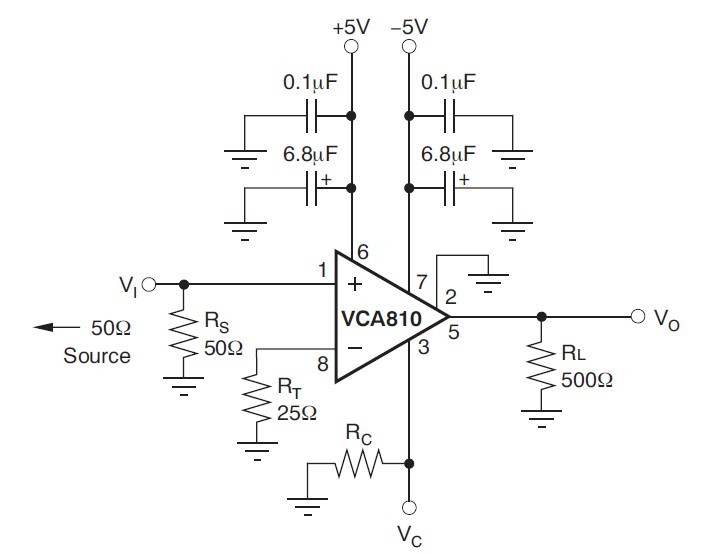

按照PDF文档上的接法做程控放大,为什么VCA810出不来,不是自激就是噪声,这是为什么?
  • 你好,VCA810的设计还是要注意点的:
    1、请注意电路布局,布局不太合理就会引起自激(会有好多寄生电容等不确定的因素)。付给你一个TI官方的vca810 PCB布局指导,可以参考参考。
    2、控制电压输入端Vc的输入需要进行滤波处理,保证电压的干净度。而且电源退偶是很必要的。
    3、对于噪声的处理,在实际电路测试的时候,建议你在输入端进行阻抗匹配。因为示波器等的探头都为50欧姆的阻抗,你可以在接入端接一个50欧姆电阻拉到地端。
    4、还有,可以再前级使用高速、低噪声的运放进行跟随或者小增益放大,进行缓冲与阻抗匹配,也可以有效的降低噪声。
    希望可以帮到你。
