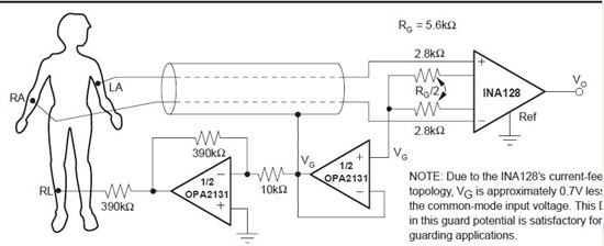

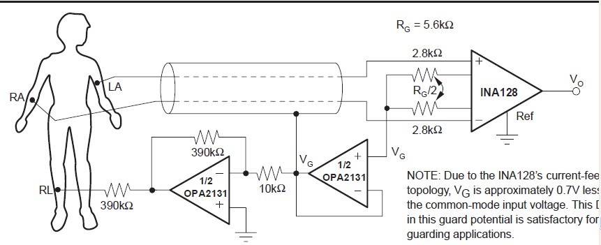

按照图接法,后面跟0.5~100Hz的贝塞尔带通滤波器,测INA128共模抑制比波形失真,在输入频率很低时,几十Hz时波形会上面一部分被截平,频率变高到100Hz以后波形变得正常。这是为什么?
