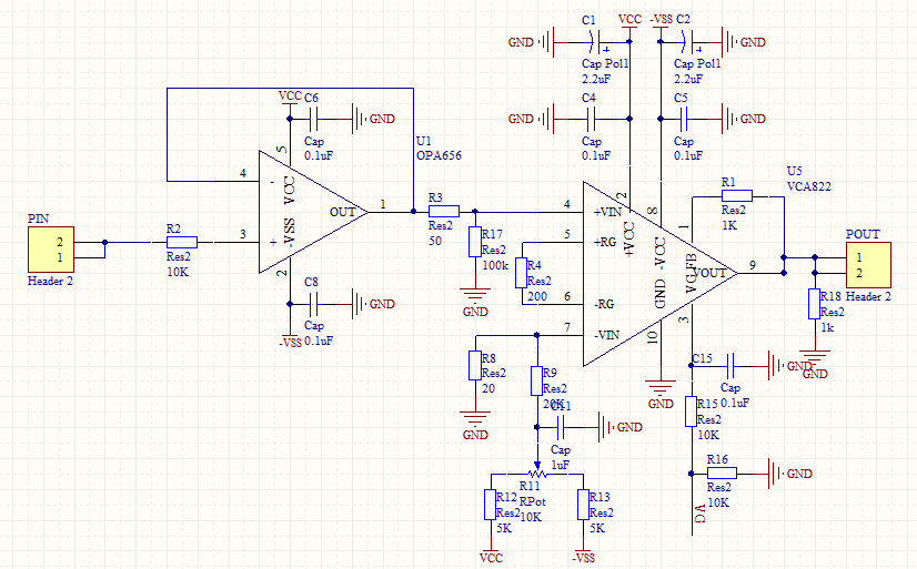

用的是Figure 77这个电路图,检查了几遍电路,没有发现错误。但是一上电芯片就是发烫,即使是将输入信号接地。

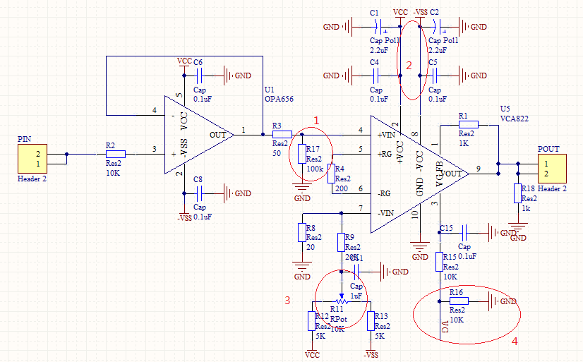

你好,看了下你的电路设计,有如下几点建议:(已经在电路图中标记)
1、你在VCA822前级增加了跟随器来缓冲,那么在进入822之前就不需要阻抗匹配了(跟随器就起到了缓冲以及阻抗匹配的作用)。倒是可以把R3、R17移到跟随器前面,不过R17不能是1k,建议改为50欧姆。跟随器建议用低噪声运放,
2、电源退偶电容,除了0.1uF、2.2uF的四个接到GND以外,还需要一个0.01uF的接到正负电源之间,可以滤去电源噪声二次谐波成分。而且布局的时候尽量使电源线短,且退耦电容靠近芯片电源引脚。
3、你用变阻器来分压进行偏置,建议你在分压后增加一级跟随器再VCA822,进行隔离作用,避免电阻网络对反向输入端造成的影响。
4、不知道你的控制电压时如何得到的,记住一点,务必要使得Vg足够干净,足够稳定,而且阻抗尽量小,否则会使得输出含直流成分。
因为没能够看到你实际制作的电路板,所以只能根据原理图给出个人拙见,希望可以帮到你。

我修改后的电路,已经不自激振荡了波形很完美,但是芯片还是很烫,是不是电流反馈型型运放工作是会发烫啊?

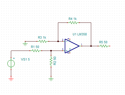

请问 ,运放输入端R1,R2电阻是与测试时函数发生器输出负载50欧匹配,输出端串联50欧电阻R5是与示波器表笔负载50欧匹配吗
