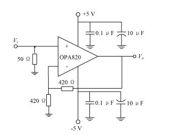

各位老师好~请教一个小问题~
在做宽带放大器的时候前级放大用OPA820 ,G=2可以实现,波形也很漂亮,但是题目要求的“0~10M通频带内增益起伏<1dB”条件完全不能满足,检查发现OPA8020在800KHZ频率开始有增益衰减,至10MHZ时衰减一半。是我的电路问题还是测量问题?请前辈不吝赐教!谢谢!另附前级放大电路图

电路你可以参考OPA820的数据手册第13页的Figure 1. Gain of +2, High-Frequency Application and Characterization Circuit
我使用OPA820做20倍放大,在5M以前衰减都不明显,在5M到10M的确有一定衰减(应该是放大倍数比较大而其带宽增益积比较小的原因)。
不过你的放大倍数只有2所以不必担心这种情况。
你的电路理论上是没有问题的,你将你的输出串联一个50欧电阻测试一下。
此外你的旁路电容最好是使用数据手册里面的推荐值。
