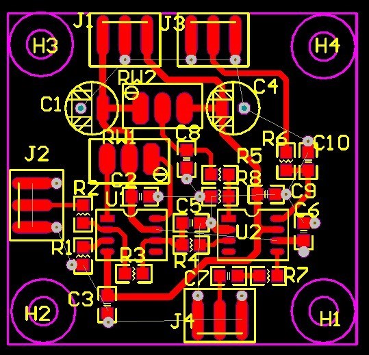

各位专家:这是我第一次使用VCA810芯片。但是发现只要供电就会出现自激,无信号输入,频率稳定在约38KHz。波形是一个削了上半边的正弦波。电源旁放置了10u的铝电解电容。VCA810电源旁放置了100n。Vc由DA通过一片低噪低失调运放输入。恳请专家解答。

    对于vca810的PCB布局是要讲究技巧的,简单的说几点吧
    1、信号输入与输出尽量放在两边,也就是说从一边流入,从另一边流出
    2、电源退偶肯定是必要的,退耦电容要尽可能的接近芯片电源引脚,而且退耦电容的选择也是有讲究的,一般情况下会用4.7uF的电解电容与0.1uF的瓷片电容并联退偶,附加0.01uF的瓷片电容接在正负电源之间,负责滤去二次谐波噪声
    3、正负电源,地的座子要放在一个地方,布线尽量短,尽量粗
    4、另外一点,vca810的自激也可能是你的前后级未进行阻抗匹配而导致的电路不稳定,建议你进行阻抗匹配,然后进行测试。
    给你一个文档,希望能够帮助你解决问题。

  • 谢谢你关于PCB布局的建议,感觉很有收获。我的输入输出都是直接通过SMA,输出串联了一个49欧的电阻和一个100p的电容用作阻抗匹配,输入是51欧和一个100p电容做成的RC低通,想不通为什么会引起自激,在没有输入信号时就存在自激。
  • 自激就是内部自己形成了震荡条件,引起自激有许多不确定的因素,比如寄生电容,电源噪声等等。
    个人觉得你的阻抗匹配没必要接入电容来进行,倒是可以在设计阶段利用电阻与电容来模拟实际电路板中的寄生参数。
  • 不好意思,我说漏了,我的输出电容是用来隔直的。
