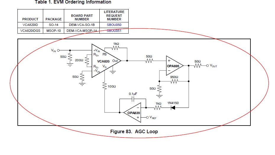

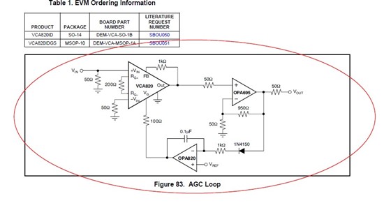

最近几天都被VCA810弄晕了!!现在请教一下各位!!
我用的是DataSheet里面的原理图:
但现在出现很大的问题!!我单独测VCA820放大大概是5倍左右。单独测试OPA695大概是13倍左右!但前提是,我必须用单电源给OPA695供电,OPA695才能放大,用双电源供电就不行!!而且现在频率都很低!!才有3M左右!!我的输入信号是1Mhz,100mVpp,加大幅度,输出变大,但频率就是上不去!!!
在这里请教一下各位,有没有搭建过OPA820做的AGC系统的。有的话,麻烦指点一下!!小弟不胜感激!!
附上我的工程PDF文件,麻烦看看是哪有问题!!
