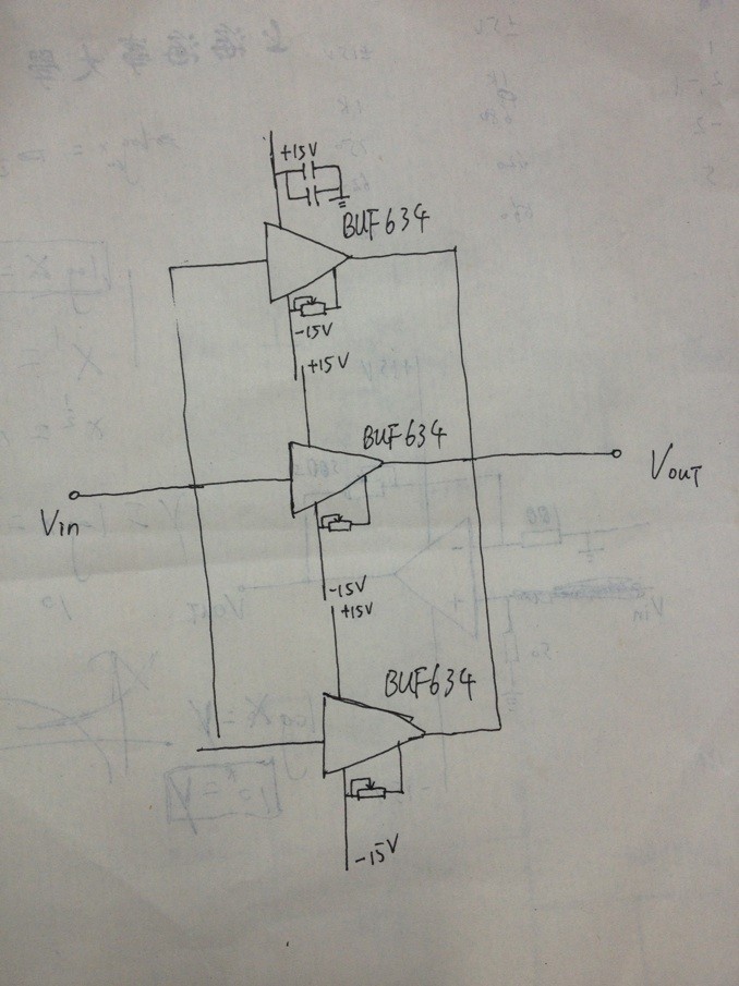

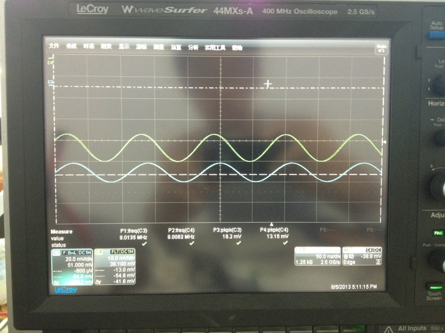

用三个BUF634并联构成一个缓冲器,理论增益为零,现在我的电路增益在-3db左右,输入输出波形都完美,但是输入输出含有较大直流分量,请问专家这算正常现象吗?
这是我的原理图:
这是输入输出波形:

你好,
1、对于运放并联扩流,从严格意义上讲是不合理的。首先你想把几个电压源并联会是什么效果?几个支路很难做到对称,电流分配就是个问题。
2、对于单颗运放不能满足时,建议使用晶体管进行扩流,比这个靠谱一些。
