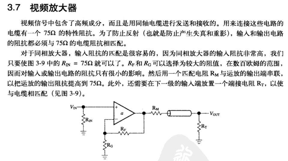

想请教各位,作为学生我们如何使用高速运放等高速器件?我们根据datasheet设计电路,一般只能在面包板上测试,在洞洞板上焊接,很少有可能做PCB,我使用高速运放时,没一个不产生自激的,仿真的时候观察相位裕度很大的电路,实际时也震荡,带宽也更手册上相差甚远,电路级联后发现信号源都严重受到干扰(幅度变大好几倍,波形变形严重),按理说运放同向放大输入阻抗很大,输人端电路很小。还有很多头疼的问题困扰着我们,希望专家耐心指导,谢谢

    1.注意输入输出端的阻抗匹配,在每一个器件的datasheet里面几乎都有两个典型电路图,一个是同乡放大,一个是反向放大。他们的输入输出都有阻抗匹配,文字部分有对匹配的解释。例如:

    谢谢你,可是又有地方说级联不需要阻抗匹配,
    又如要求输入阻抗很大,没法阻抗匹配啊

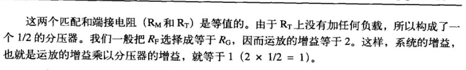

  • 您好,我是初次使用运放,我在看了OPA2228的资料以后,没有看到您说的增益大于5才稳定,求指点一二。
  • opa2228需要工作在增益大于5时才能稳定。图中的第一句话
