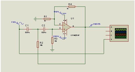

仿真可以但是实做会产生自激振荡,求各位指导一下。
您好,
请注意 OPA637 在Stable in Gain ≥ 5,您可以尝试增加增益。
增加增益滤波器的Q值变高,更容易自激。请问opa637的接法是否要按照资料上的典型电路图接?
您好,
不知道我有没有记混,Gain和Q应该是反比的关系:GIAN= 3 - 1/Q。但是无论Q值怎样,在没有补偿的情况下OPA637是不适合2V/V 增益的,这一点肯定是个问题,当然增加增益肯定要考虑是否适合您的应用。要么建议您选用OPA627。 您说的资料上的典型线路指的是?
楼主您好!
这个问题很清楚,在增益小于5时不稳定,需要增加补偿电路,来达到稳定。
想请教的是您电路中R2的作用是什么?
楼主你好,
1、opa637需要工作在增益大于等于5的条件下才能稳定,建议你增加增益或者换用其他芯片(opa627是单位增益稳定的,可以满足你的设计的增益下稳定)
2、如果非得这样设计,那么建议你在反馈回路进行补偿,使得在该增益637能够稳定工作。
