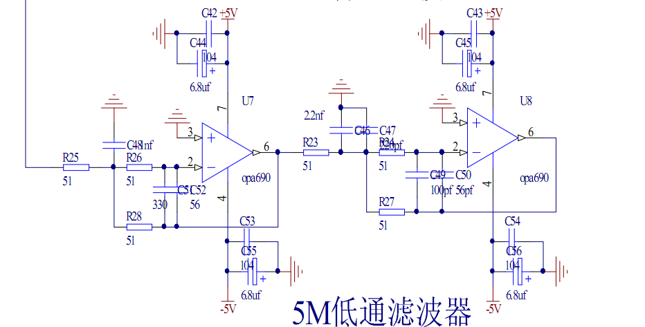

我用两个opa690构成4阶的巴特沃兹低通滤波器。测试条件为:正弦波50Khz    20mvp-p
原理图为:
但输出结果是:  输出放大了200倍   ,  而且有截止失真
                            同时如果输入频率增大,输出减小,但到5Mhz时仍有10倍放大。
求专家们,给出-3db通频带为0~4Mhz  ,及输出无明显放大的修改建议。
