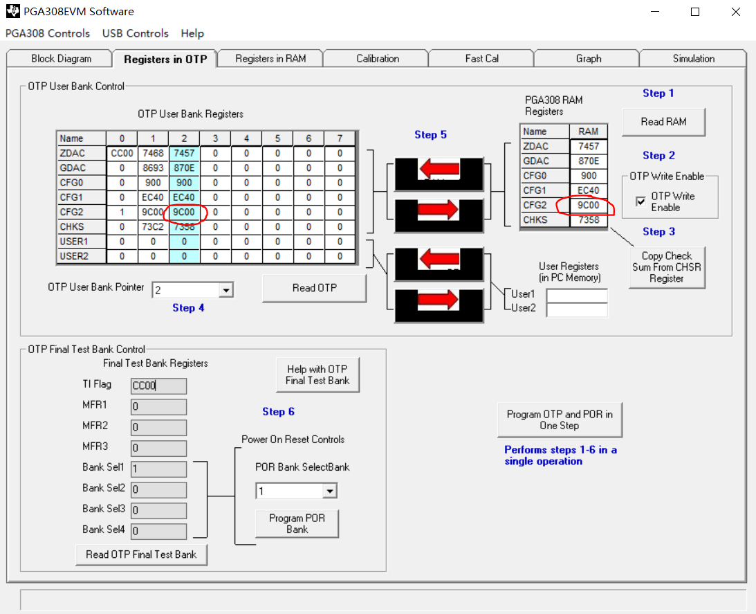

如何单独修改PGA308的某一个寄存器值,我从新操作的时候发现鼠标无法点击并且编辑修改CFG2寄存器,尝试并点击红圈内的窗口但是并不能编辑,请教一下如何修改的详细步骤。谢谢
您好我刚试了下,registers in OTP确实不能修改寄存器。
但是在registers in RAM里面可以修改寄存器。 您是使用的PGA308 EVM吗?
关于这个software我需要再看下。
您好,不知您的问题怎么样了?我已将您的问题提交到英文E2E上了,请关注美国工程师的回复:
您好,附件是如何对OTP的寄存器进行编程的步骤。
