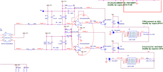

       问题现象:OPA2330AIDGKR SOIC-8运放在电路使用中损坏,但查不出损坏原因。
      此OPA2330运放在电路中的作用是将PWM信号转换为电流信号进行输出,当它损坏,引起电路板无法提供3.7V供电,电路无法正常工作,电路中无其他器件异常,换上新的OPA2330AIDGKR后电路正常运行。
      没有分析出可能存在的问题隐患,且供电芯片都正常。如下图是OPA2330AIDGKR SOIC-8运放在应用。
      正常的OPA2330AIDGKR运放Vi与Vo之间的电阻为6.76M欧姆,损坏的OPA2330AIDGKR运放4脚Vi与7脚Vo之间的电阻为9.98K欧姆 。
      希望能提供技术支持,帮忙分析损坏的原因,谢谢!
  • 您好,
    PWM波信号幅值和频率是多少?正常情况下电路板哪里或哪个网络节点提供3.7V供电?
    具体指哪里的Vi与Vo?
