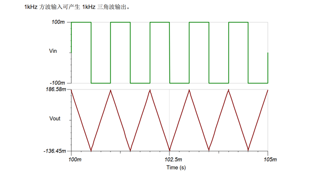

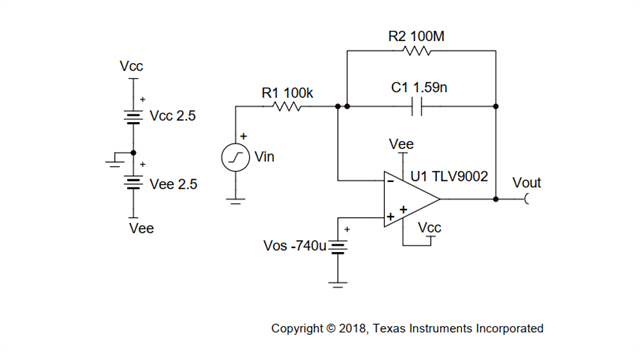

对输入的200mVVpp方波,输出的三角波的幅值与我计算的+-128mV产生差异,这是什么原因造成的,或者三角的幅值是怎么计算的,以及积分电路的设计需要考虑哪些问题呢??

您好,
三角波的幅值也就是运放的输出Vout,总的来说可以根据运放电路的传递函数计算。
因为这个运放的同向输入端不是0V,且电容还并了个大电阻,因此它的微分方程就复杂些,但总的思路是不变的,即流过R1的电流等于流过R2和电容C1电流之和,根据这一点,可以列方程,即iR1=iR2+iC1。同时在初始状态t=0时,电容上存在初始电压Vos,根据电容充放电方程可以得出uc,ic的积分是uc这样可以得出ic。这样又知道输入电压,运放反向端电压,根据电流方程可以得出Vout电压。计算过程比较复杂,我就不写公式了。

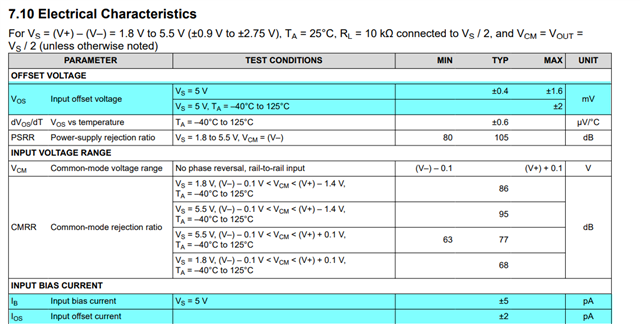

运放的Vos是直流分量,虽然 datasheet给出来典型值,但对于每一个运放来说,它是个不确定的值。因为反馈电阻R2,运放电路有比较大的直流增益,因此输入Vos到输出会有1001倍的增益,如果同向输入端Vos不能完全补偿,不匹配的部分会乘以1001倍的增益到输出端。其实这个R2就是限制低频信号增益的,防止低频信号一直对电容充电导致输出很快饱和。
