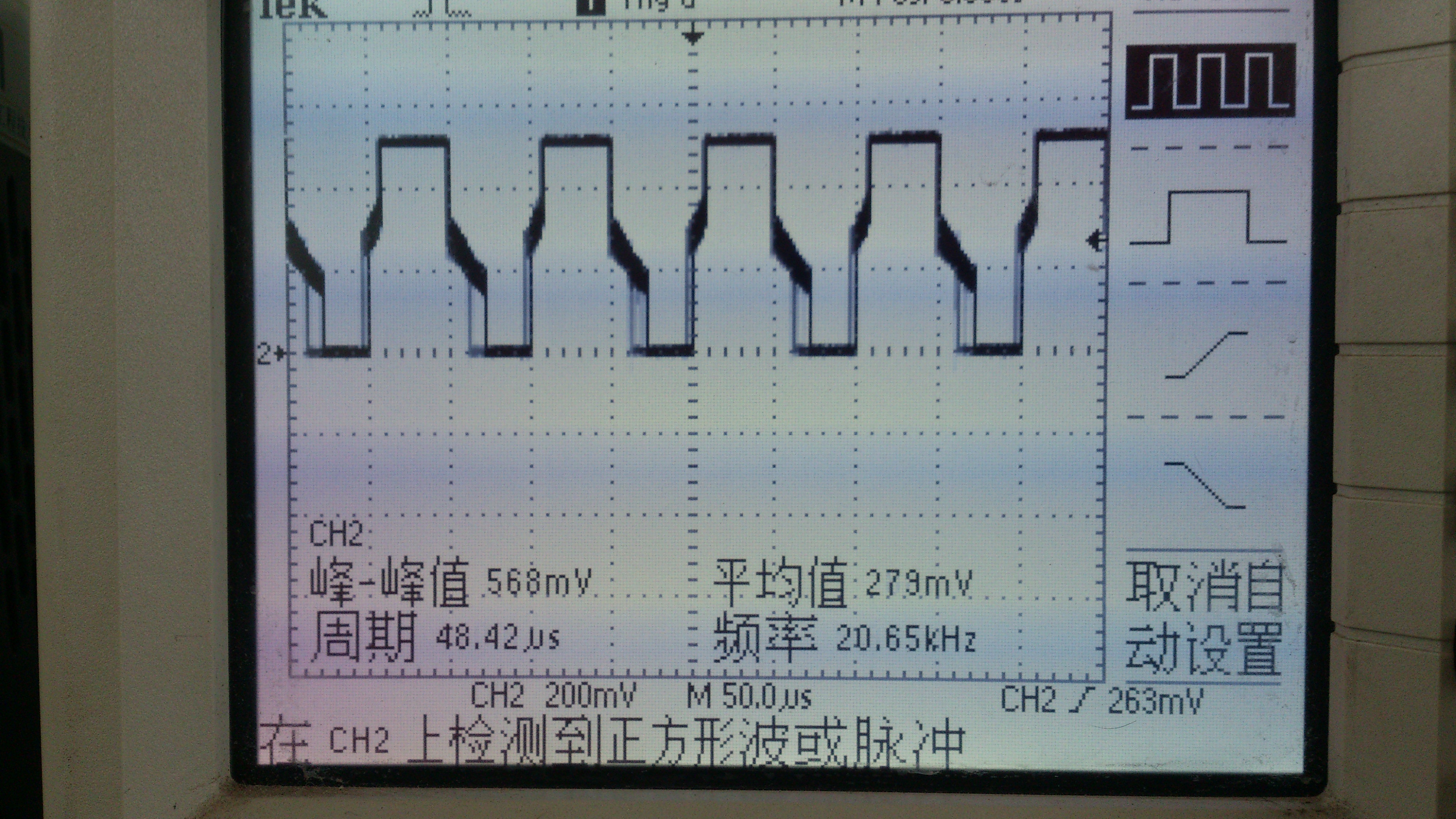

请问该芯片的输入信号峰峰值最大值和最小值为多少?以上三幅图片输入信号为峰峰值3V,频率为10K 10M 20M的正弦波信号

2. 波形看到了,这是您的VIN 输入吗?REF呢?无法得到结果是指?

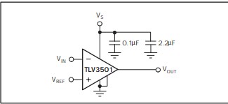

vin为峰峰值3v 频率10K 10M 20M 正弦波,ref接地。上面三幅图为比较器出来的波形,并非我们理想的方波。电路的接法是按照芯片资料的图一接的。请问这个问题出在什么地方。并且我把信号的幅度降低也出不来方波。
我想将10M以上的正弦波信号作为vin,ref用TLV5618给出电压值,通过这种方法来得到正弦波的峰峰值。
请问这个TLV3502的接法,有什么特殊要求吗?还是对PCB要求比较高?
您好,
1.首先这样的波形看起来像是阻抗不连续造成的,请问您的测试点是否是在输出引脚?
2.电源是否稳定。
3.交越失真。是否有带负载测试,没有的话可以参考手册引入 CAPACITIVE LOAD 进行测试。
