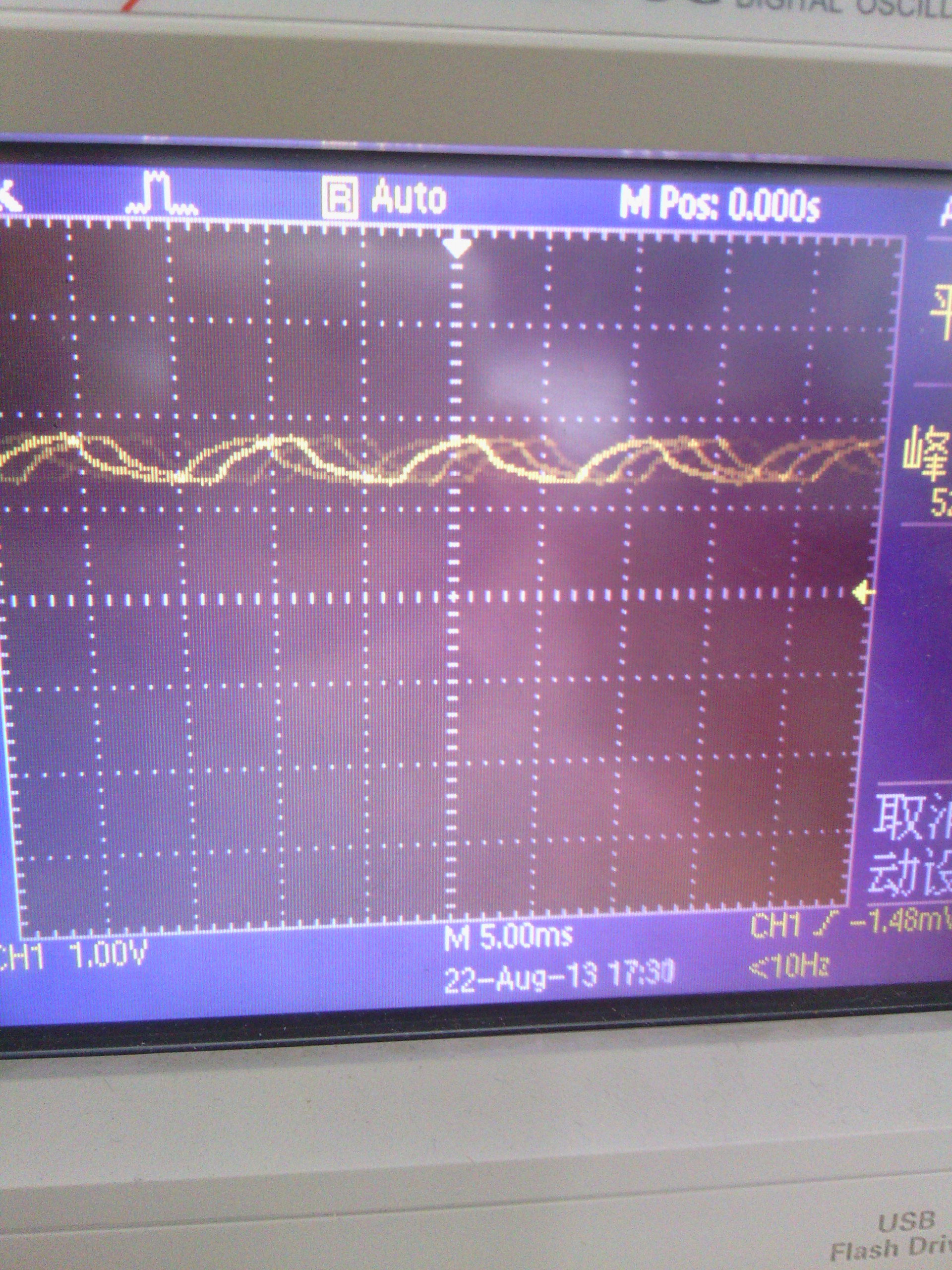

OPT101的输出信号为什么有一个交流分量?不应该是直流的吗?还有这个芯片的引脚2应该怎样连,datasheet上没有说明,是直接制空吗?
Other Parts Discussed in Thread: OPT101
你的光信号是稳定的吗?还有测试电源纹波。
用内部电阻时,PIN 2可以悬空。
如果需要外部电阻,就可以通过PIN 2来实现,你可以看下figure 4.
