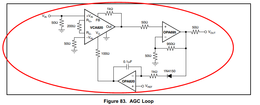

近期做了一块VCA822/820为核心的AGC电路:
1.用信号源给入单频信号时,手动调节输入幅度(>70mVp-p)-几百mVp-p,输出恒定3.5Vp-p左右,AGC能正常工作。
2.输入幅度固定,改变输入频率,AGC输出较为平坦(20MHz内),工作正常。
讨论:输入一个调幅波(载波10MHz,调制信号1KHz),AGC输出仍然是调幅波(不是预期的等幅波)?
疑问:1.AGC的稳幅跟踪速率有多快?
           2.跟踪速率受什么限制?
我查三个芯片压摆率如下:(是不是受限于芯片压摆率?我怀疑是OPA820构成的积分电路带来的影响,不知道对不对?)
    VCA822:1700V/μs,    OPA820:240V/us,    THS3001:1500V/us.
实际电路使用的是   VCA822,OPA820,THS3001
