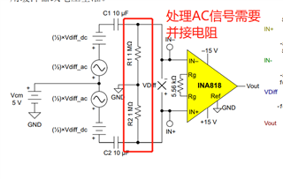

这个链接的文档讲了INA输入偏执电流的处理是在输入端IN并接了电阻接地。我看这个文档是针对有交流信号的时候需要处理偏执电流。如果是处理的DC信号还需要并接电阻吗?
  • 您好,
    上图中是电容耦合输入,即交流耦合输入,因此仪表放大器的输入偏置电流没有对地返回路径,因此需要为偏置电流提供一个返回路径。运放输入阻抗比较高,输入端相当于浮空,没有输入偏置电流返回路径,输入可能超过其输入范围使运放进入饱和状态。
    如果是处理的DC信号还需要并接电阻吗?
    这里主要的点是需要为运放的输入偏置电流提供返回路径,如果输入电路存在偏置电流返回路径就不需要额外再接一个路径。
