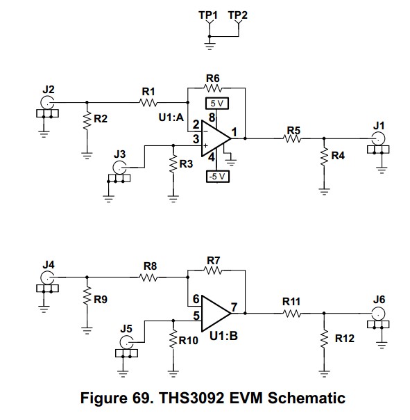

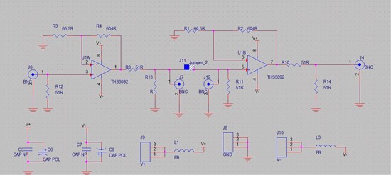

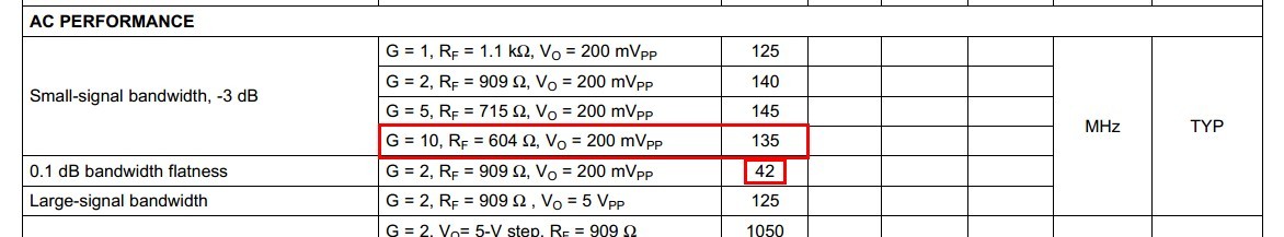

最近使用电流反馈型放大器THS3092做了一个40dB的放大器,按照手册应该有135M的,但是实际测的时候发现在30M的时候增益跳到118倍左右,到31M的时候甚至到了150倍。然后很快在49M左右就只剩下几倍左右的增益了,到50~60M的时候增益又回升到100倍,请问这是什么原因,应该如何解决?不知道是不是零极点的问题?
电路图参照手册评估板的电路,用的时候配置成正向放大,两级级联。
我的电路图:
请各位帮忙分析一下,谢谢!

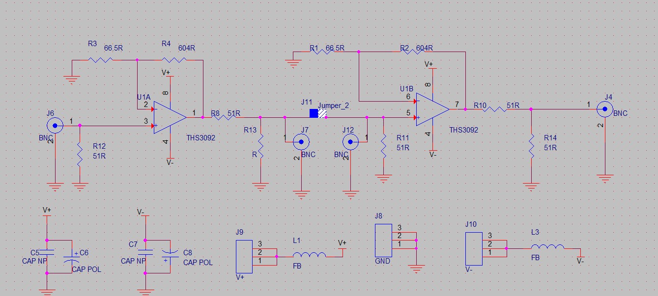

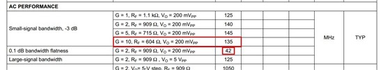

我的电路图:
请各位帮忙分析一下,谢谢!
