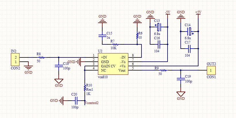

VCA810的自激
Other Parts Discussed in Thread: VCA810
当负电压达到负的1.4V后,出现十几兆的自激。。。。
还有VCA810能放大信号的最大频率大概是多少呢?
