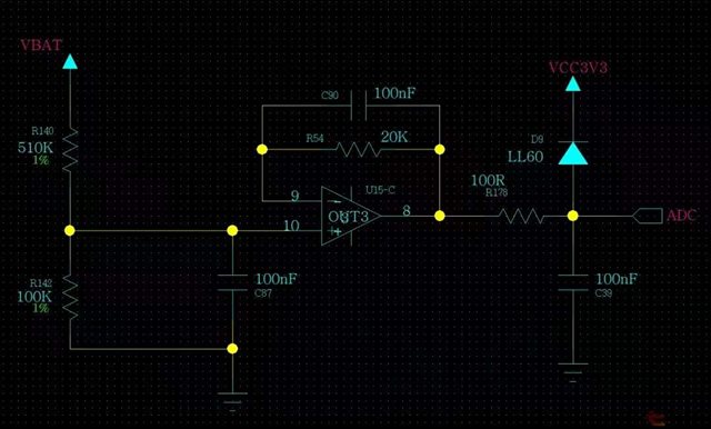

OPA2333P: 作为精准ADC采集跟随器电路应该怎么设计能提高采集的精准性和稳定性
这么设计合理吗,如果分压电阻提高到2M呢?如果不合理应该如何改动,谢谢
您好,
VBAT是直流电压是吗? 如果是直流信号,那么应该可以正常工作。如果输入信号是非直流信号或者中高频信号,那么信号幅值会被RC形成的低通滤波器衰减,也可能不稳定,需要仿真判断其稳定裕度,因为R54会与输入电容、反馈电容形成零极点,会降低电路带宽或降低电路稳定裕度。
分压电阻提高到2M 虽然会降低VBAT的功耗,但是它会与运放的输入失调电流形成更大输入失调电压对输出精度造成影响;电阻越大也易拾取周围的电磁干扰;另外电阻的热噪声也越大。
