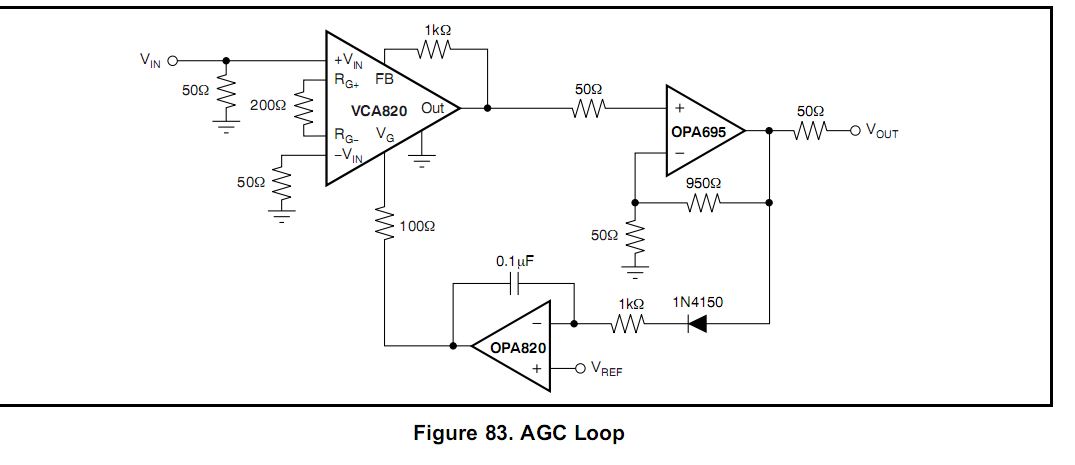

各位老师,
对于这个VCA820的AGC电路,我个人的理解是:
1、进入检波电路的信号会是整个放大电路的输出信号幅值
2、积分电路的参考端Vref应该是预想的电压值
3、820的增益控制电压范围是0~2V,我想知道通过这个电路如何能对应地得到只能增益控制电压??
