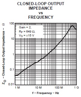

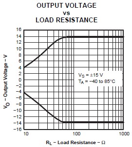

我用单片机控制DA输出0-5V的电压,驱动一个负载。需要输出电流能都达到200MA,输出阻抗为1欧。我的设计思路是用在DA的输出级,加上跟随器。但是我查阅了很多资料,放大器的输出阻抗都很大。求各位大师,指点……
    hi,
    你可以先看看THS3120/THS3121。
    闭环输出阻抗小的有很多,特别是在较低频率下,但输出电流是主要的选择限制,这还要看你用串联还是并联方式来连接。
    另外要求低输出阻抗无非是担心输出摆幅,你可以描述清楚你的应用如负载和担心的地方,以便为你更好的建议,如单位增益应该不是必需的吧?只要负载端没有衰减就可以了。
