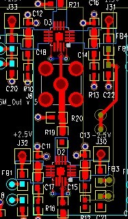

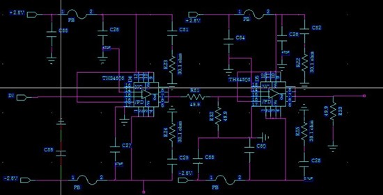

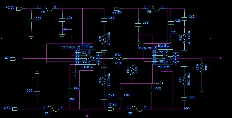

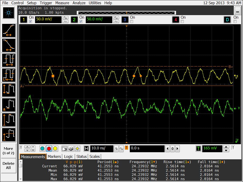

最近在做一个高频放大电路的实验板,发现一个奇怪的问题,就是THS4303这种把反馈电路做到芯片内的运放也产生了自激,更奇怪的是第一次测试是在上周,没有自激现象,今天就突然出现自激了,我把输入端接地,可观察到自激频率约为3GHz,峰峰值400mV,
接入信号后也可以在波形的上升沿和下降沿上看到自激。
我是用一根一端SMA另一端是BNC的同轴线直接接示波器的,自激很明显,但是换成普通的示波器表笔自激现象就没了,
请各位帮忙分析一下这种现象产生的原因
再附上原理图和PCBlayout

    请在放大器输出端串入10到20ohm 左右的电阻试一试。

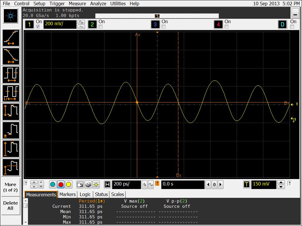

  • 您好,非常感谢您的解答,采用您的方案,问题得到了一定的缓解,但是并没有解决,自激依然存在,只是幅度和频率有了很大程度的降低(我分别使用了10,15,20欧的串联输入电阻,结果基本一致)。下图为输入端接地时的输出波形。

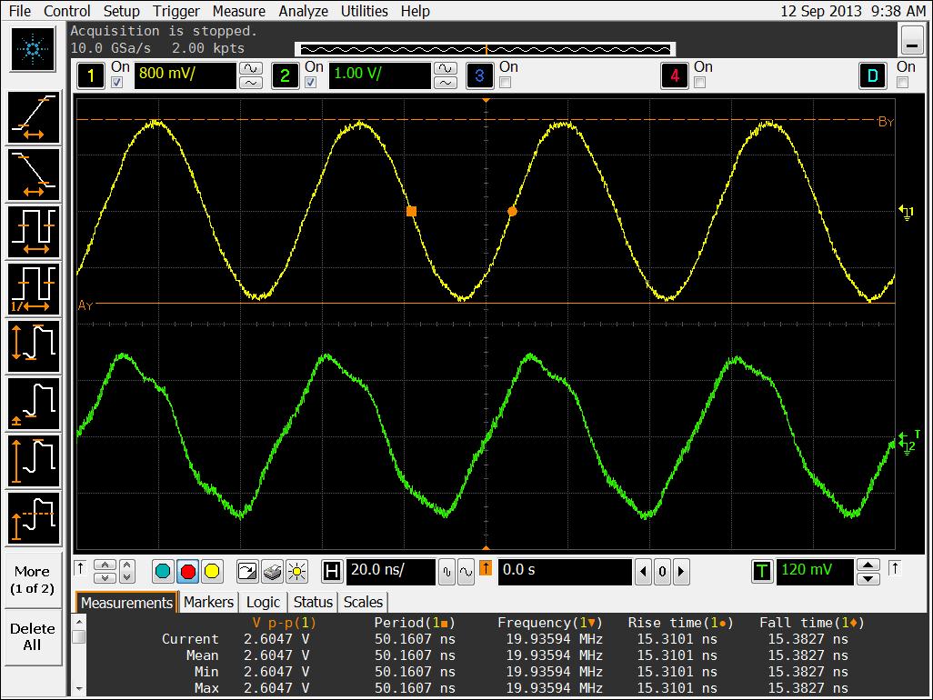

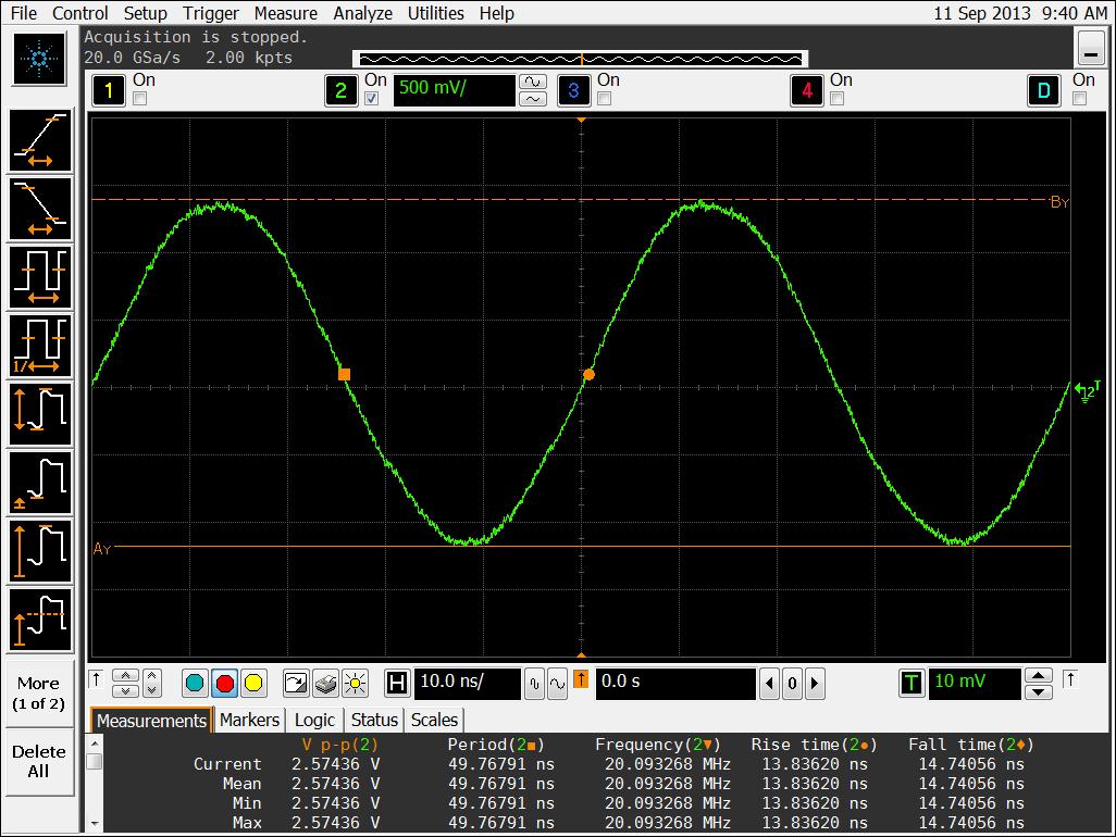

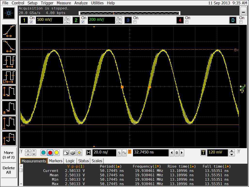

    请问这种做法是想通过在源端串联电阻做阻抗匹配吗?另外,还引入了新的问题,就是有信号输入的时候,用同轴线观察的波形出现了失真(绿色),而用表笔观察到的却没有失真(黄色),这个与串联电阻有关吗?
    感谢您的解答!

    1. 首先关于你的第二个问题里,加小电阻是防止同轴线引入较大的容性负载从而起到隔离作用,并不是阻抗匹配。如果debug方向正确的话,你可以继续更大范围的调节隔离电阻(应该是减小),使极点后移,或者你可以针对第二个问题引入的新现象试着减小输入信号的频率。
    2. 关于你的所谓自激问题,为了防止是输入端ground引入的,你可以试着在有输入的前提下,同相端加入一定的偏置电压。但由于直接用表笔测试就没有这个问题,所以这点也仅仅作为排查。
    3. 你的同轴线或者接头有没有更换试一试,还有表笔测试点选取的地方这些问题也需要确认,尽量找出两种测量的区别。
  •  非常感谢您的解答,减小输入信号的频率,同轴线观测的波形失真就没有了,我也不知道原因是什么,另外,自激的问题虽然串入输入电阻有所缓解,但更换阻值后改善不大,由于实验室的条件有限,接地非常不好(试验台的地接到了交流的零线上),所以我怀疑自激与接地有关,下周实验室会改造接地条件,我会再次测试。
