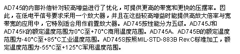

AD745的工作温度范围只有0~~~70℃,它是个商业级温度范围的产品。
如果你要宽温的话,你可以看看LMP7721,可以工作在-40~~~+125℃。
哦,不还意思,我看的是它的datasheet,里面只写了AD745J和K,没有提到A,B和S后缀的。
应该是要停产了,主页上已经不推荐新设计使用了。
