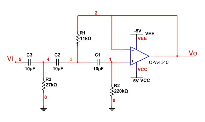

闲话少说先上图
我用OPA4140设计了一个高通三阶有源滤波器,如上图所示。现在遇到一个问题,就是加上输入信号Vi后输出的信号Vo会有正向的一个偏置,这完全违背了我滤除低频、直流的初衷啊。于是我不加输入,也就是Vi=0,然后再测,发现C1、C2之间的点3处电压为0,而过了C1之后,点1处有一个几十个毫伏的正向电压。我想,加信号时输出的偏置应该就来自这里,很奇怪,这个电压是哪里来的啊?后面我又把R2的值换成1K测试,发现这个偏置电压只有几个毫伏,小了很多,基本接近零了。
所以现在我很奇怪,这个偏置的电压是哪里来的呀?难道跟R2大小有关?我要怎样在不影响滤波效果的前提下消除它?
求论坛个位大神帮忙!!!
