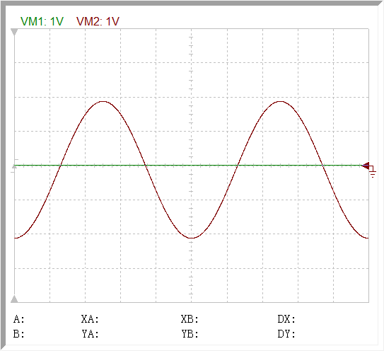

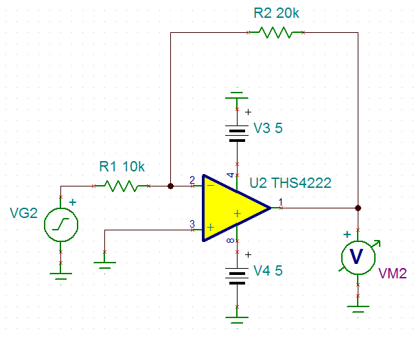

最近使用TINA_TI做了一款高速运放THS4222的仿真工作,电路结构是简单的反向比例放大。结果发现输出的波形上自动叠加了一个负的直流偏置。且随着电阻值的增大,直流偏置相应增大,请问这是什么原因呢?(输入信号为2Vpp,100KHz的正弦波,运放供电电压为正负5V)以下是仿真电路

仿真的偏置是有运放的Vos引起的。运放还有偏置电流Ib这个参数,当电阻值越大,Ib在电阻上产生的电压就越大,叠加到Vos上的电压也越大,造成输出偏置增大。
谢谢。
Kevin
感谢大家的回复,我所说的电阻增大是指,输入电阻和反馈电阻同时按比例增大,放大倍数不变。
电阻值比例增大,有Ib引起的误差就会增大。可以考虑在3脚输入端加个电阻对地,起平衡调节的作用的。取值一般为R1//R2的大小。
你可以参考datasheet中图30.
