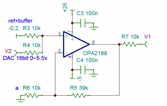

[問題]OPA2188 輸出端會有飄動?為何?
 電阻都是0805 1%
1) 在V1 0~23V 會有(23.002~22.998) 4mV error.為何? 測試環境冷氣房26.5C,PIN3 電壓(觀察到小數點第5位)並沒有跑掉。
     並不是短時間內一直跳動 他沒有規則性!! 想到去看它時有時高23.004V有時低23.002V, 固定時間30min紀錄卻發現沒有規則性。
     PS.溫度相差8度時 ,最多5mV error (晚上沒開冷氣,隔天早上到公司記錄的)
2) 可以在a點,加上 負電源當作參考電源嗎? 會穩定嗎?
希望 輸出 Error 可以抵制 到0.4mV ,請各位前輩~指點一下迷經,該如何下手??
1)有可能的問題?
2)該量測那些?
3)DEBUG流程?
~Q_Q~ 搞不定阿,不想回家吃自己啊!!
公司沒有前輩或同事可以問,所以請各位多加指點一下謝謝。
