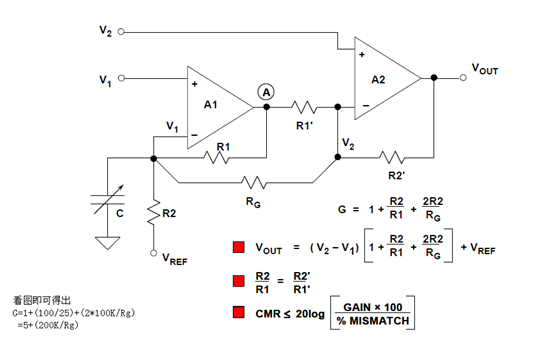

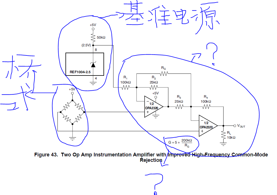

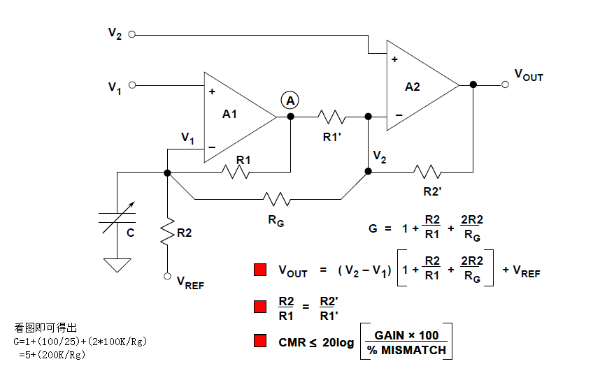

您好,这个电路就是一个典型的双运放结构的仪表放大器,仪表放大器有几种结构,典型的有三运放结构的,双运放结构的等。您可以参考一下INA156的资料,或者看一看仪表放大器相关知识。
