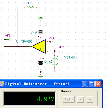

电压源为40mV,怎么VF1与VF3都是4.93V,不应该也是40mV吗?
您好,你的电源好像极性接错了,负电源接错了,请您修改后再进行仿真。
负电压接反了,你应该把V4镜像一下
能把最终正确的图发给我吗 uestcwwy@163.com
按照上面的图把上面的电源的正负极颠倒一下就行了
能把具体参数说下嘛
