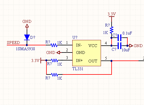

不知道这个比较器应用电路有没有问题,在SPEED处电压为5-24V,VCC用3.3v供电对比较器性能有没有影响?这个比较器应用电路它的输出电压时多大?
Other Parts Discussed in Thread: TL331
做个补充也就是我期望比较器,能用3.3v或5v供电,输入引脚电压范围:0-36v,当输入电压高于12v或5v时输出引脚能输出一个3.3v或5v信号,低于时没有电压信号输出。
功能需求也就是去检测一个方波脉冲信号的脉冲个数
