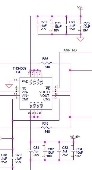

请教图中VS-的供电是-5V吗?但是我从THS4509的手册上得知它有两种模式:1、VS+-VS-=+5V,2、VS+-VS-=+3V,而且我通过做实物,提供VS+为5V,VS-为-5V,实测时VS+为5V,VS-引脚为0V,请问这里面的问题是什么呢,谢谢各位的回答!
你好,首先谢谢你的回答,但是上述原理图是ADS4125评估板上放大模式输入的电路图,评估板上VS+与VS-分别是工多少伏的电压呢
用户手册上边这么讲:
Power for the optional THS4509 operational amplifier is supplied by banana jacks J9 and J11. If the
amplifier is being evaluated, 5 V is supplied to J9 and J11 is connected to ground. Otherwise, these inputs
may be left unconnected.
此处J9即V+,J11为V-.
ok,谢谢你!如果Vs+,VS-都接电压的话,一个接+2.5v,一个接-2.5V是不是就可以正常是使用了?
提醒你一点,+/-2.5V供电时,它的共模输入范围是+/-1.4V.
这些在做测试时是需要注意的。
