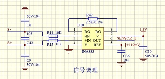

如图电路,前端传感器1.5mA供电,可以输出100mV,但是接在INA333输入正负两端,传感器输出即被拉低为4mV,后端输出0.13V(抬高电压),对前端信号无输出,请教是什么问题,感谢。

您好,您的这个电路是不能正常工作的,原因是输入端的共模电压太小,而增益又比较大。
仪表放大器理想情况下是放大同相端和反相端间的电压差,但是实际情况下,特别是在单电源供电的情况下,一定要注意两个输入端子的共模电压情况和增益之间的关系,仪表放大器是由两到三个运放组成的,每一个运放都有特定的输入输出范围,总之是都不能超过其电源轨的,仪表放大器适合放大带有共模电压的微小差分信号,如果放大的信号较大,而且共模电压较小,就需要注意了,您可以进行仿真,总之您的输入电压和增益必须要保证仪表放大器内每一个运放都在合理的输入输出范围。
像这种情况有两种解决办法,一是使用双电源供电,二是为输入提供一个共模电压,最好是VCC/2.
