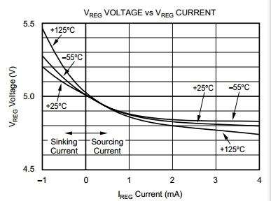

XTR115的第8脚对应3脚应该输出5V,带载后我怎么测量是4.836V,所带的载荷电流不到1mA,这个脚输出能力多大,请解答一下。
  • datasheet上有写典型的Short-Circuit Current是12mA,带1mA的负载应该不会降这么多。
    你在这个管脚上加个电容到地看看。
  • 环路电压是多少V呢?
    测一下此时Pin1上的电压是多少呢?
  • Hi Xiu,
    第8脚的输出电流与输出电压压降之间的关系在datasheet第4页的图中有描述:
    据图所示:1mA负载下,输出大概为4.85V,这个图是在V+ = 24V的条件下测试得到的。
    该管脚的输出电压受V+的影响较大,V+提高1V,该管脚电压会升高1mV。所以如果有需要提高额定负载下该管脚的输出电压,可以考虑适当提高环路电压或者适当降低负载电阻。
    如果方便的话,可以将原理图发上来,我们一起看看。
