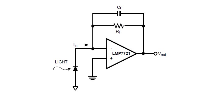

这个光电二极管 和运算放大器的正极 以及电源的地能不能共地?
运算放大器的正极可以和电源的地共地。光电二极管那头是接电源的。
接电源?还是说 接电源的地啊?这是光电二极管的零偏置使用,可以不用偏置电源
可以共地,如果不需要反向偏压的话,图示的方式就行。
只不过布线时要注意,二极管到运放的线要端,地线也要短,因为输入端都是微小信号。
这三个地是要共地的,否则就可能会因地平面不同而产生误差了
Layout时,注意反向输入端多加注意,减少漏电流的影响,保持走线周围电位最好相同等。
