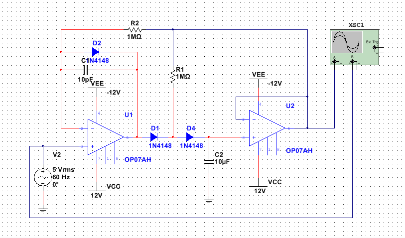

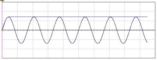

峰值检测电路如下

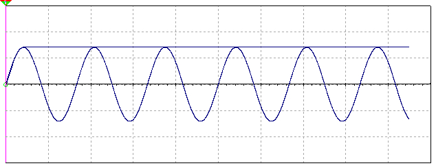

电路在频率几百Hz以下峰值检测还比较正常
仿真结果如下

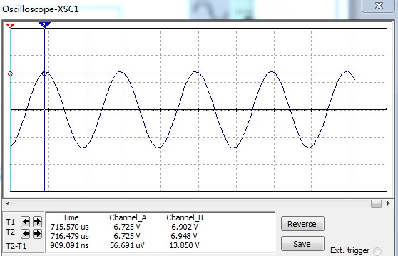

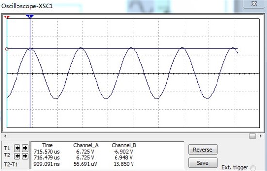

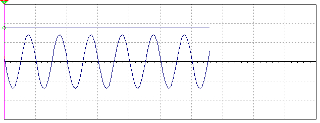

当输入频率达到500KHz时,检测峰值就不太正常,峰值检测就不对了,峰值比实际的要高

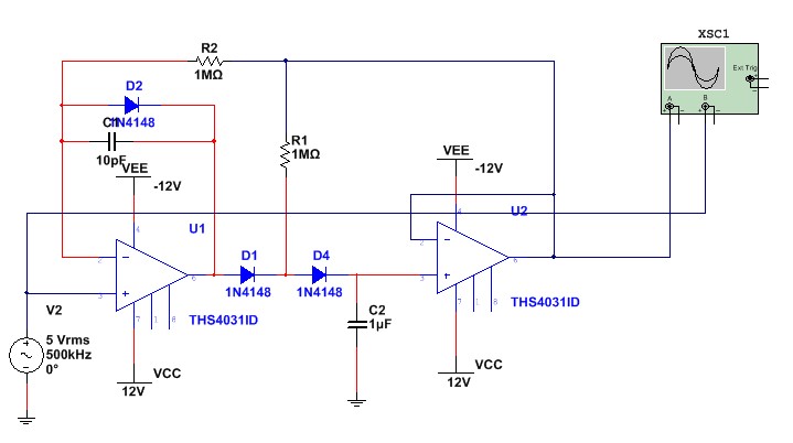

把放大器OP07换位高速放大器THS4031后
峰值检测还是有一点误差,有一个0.1伏多的截止电压
还有更好的方法改进电路吗或者其它实现的方法?
准备用LF398实现,无法仿真,买了几片LF398芯片还没搭电路实验,不知道可以不可以?
OP07的带宽和压摆率都很小,你需要多少带宽?再此带宽下选择一个输入阻抗高的运放,这是我的想法。
