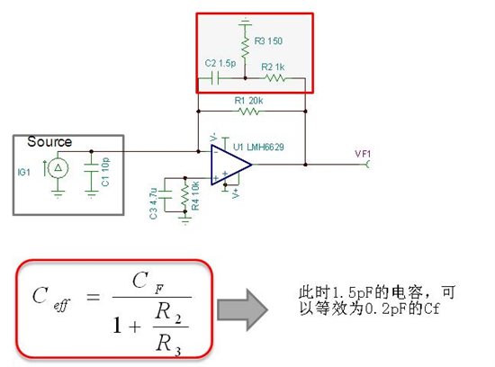

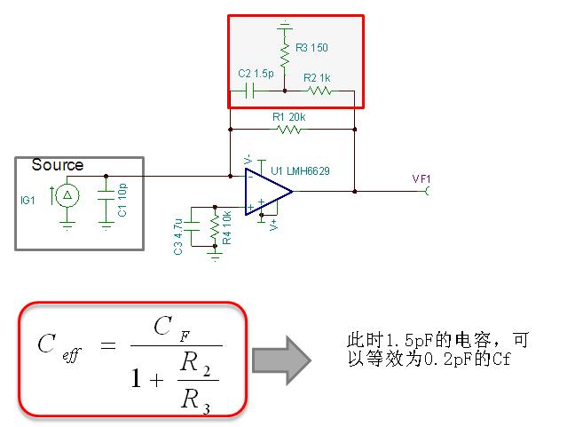

OPA847的数据手册上关于互阻放大器的那一部分(Page11-12),我发现反馈电容很小,只有0.18pF,当互阻增益变大时,反馈电容还要更小。我想问一下,怎么获得这么小的电容,可能一点小小的寄生电容或者分布电容都比这个大?
