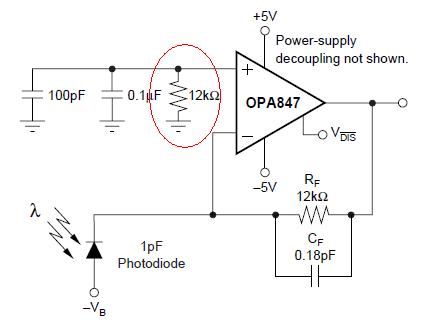

我将OPA847用作互阻放大器,接APD作为输入,但是由于采的是光信号,现在的问题是输入有直流偏置,如果不消除直流偏置的话,我的放大倍数大些的话,输出信号就会削顶,这就限制了最大输入的光功率。我现在想的是在输入端消除输入电流的直流偏置,请问能用什么办法?谢谢。
我是信号本身所带的偏置,因为激光打到光电二极管上就会产生光电流,无光的时候默认没有光电流,所以输入信号电流偏置为正弦波振幅,这个现象所有互阻放大器应用中都会涉及。正是由于这个偏置电流的存在,就会导致当输入激光光强变大时,互阻放大器的输出电压削顶,请问有什么办法能解决这种问题?

OPA857的输出共模是在5/9Vcc上。 请问你是用单电源供电么? 如果是单电源供电,除非器件是rail-rail的,不然不能支持0V偏置输出。 请具体告知你要支持的信号摆幅,跨阻增益,带宽需求,信噪比需求,我们可以更方便做方案推荐。谢谢!
我在做OPA847仿真的时候,用的是正负5V的双电源供电,目前带宽、增益都满足要求,唯一的问题就是输入电流信号偏置。

如果你用的是双电源供电,假设信号是向下摆动的,则理想输出应该是偏置到靠近5V位置而不是偏置到0V啊,前者有后者2倍的动态范围。
可否贴一下你的仿真电路以及说明下你想得到的效果?谢谢!
