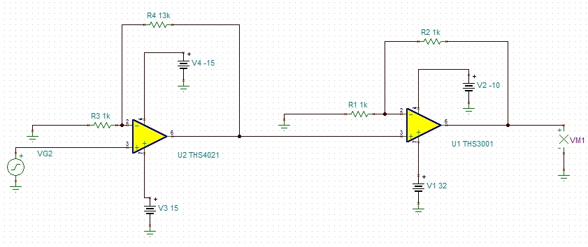

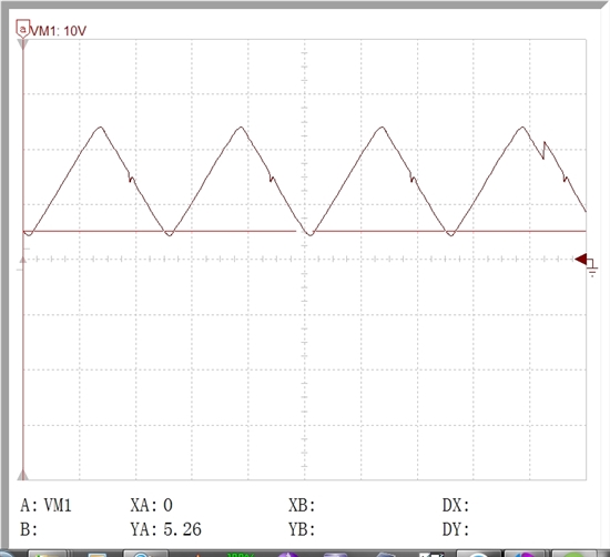

现在需要对振幅为0-1V、频率20M的正弦信号进行放大,放大到0-28V。
第一级采用运放ths4021,可以将信号放大到10V左右,但是第二级运放很难同时满足带宽要求和输出电压幅值的要求。
请问各位老师对于第二级放大有没有什么建议,谢谢各位!
  • 你好,
    可以使用THS3001HVx做第二级放大, 它的最大供电可以37V, 可以支持28V的输出。

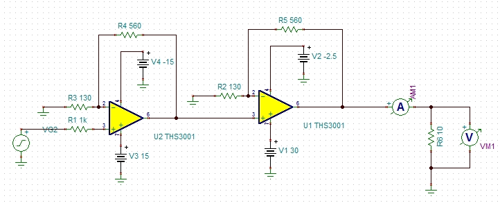

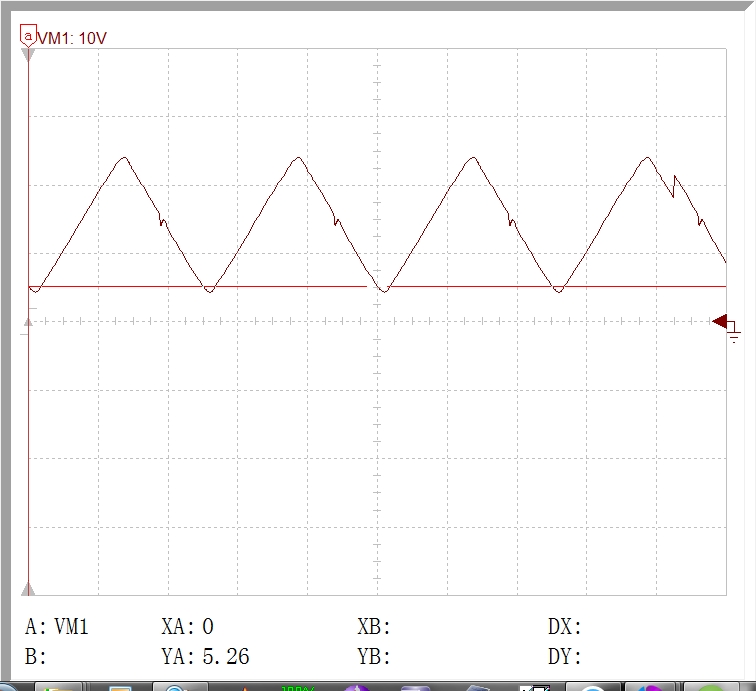

  • 您好,听了您的建议用THS3001HVx做二级放大,可以输出28V,下面是频率10M,0-1V正弦波的放大情况。
    但是当信号频率20M的时候,会出现明显的毛刺、波形也失真成三角形,并且波谷电压不再是0V,偏移到4V左右。
    波形失真是由于第一级运放带宽不够造成的,但是为什么出线毛刺和电压偏移我不太清楚,是不是第二级运放的直流供电不对?这个电路是不是还存在很多问题?

  • 你好,
    THS4021和THS3001都不是轨到轨的放大器。
    THS4021能容纳的输入是离轨1.2V以上的信号,输出是离轨2.5V,也就是说如果用+/-15V供电, 输入只能为范围在-13.8V~13.8V, 输出只能在范围-12.5V~12.5V范围。
    THS3001能容纳的输入输出都是离轨1.8V,能容纳的最高供电电压是正压-负压<=37V.  所以如果你用+37V供电,它的输入输出只能在2.5V~34.5v.
    所以你的电路里有两个问题:
    1. 3001的供电电压太大了。
    2. 前后两级信号的共模不匹配,超出器件的范围。
    可以采取以下方式:
    1.  减小第一级的增益, 可以获取更多带宽。(也可以在第一级用3001)
    2.  如果你调整下3001的供电范围, 来匹配第一级的输出电压范围。
    具体调整的量需要根据你的设计目标(总增益大小,以及输出电压范围)来决定。

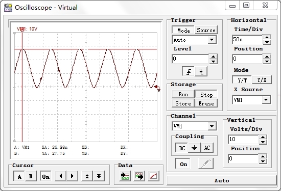

  • 谢谢您的帮助,两级都用3001放大,问题已经得到解决,再次向您表示感谢,祝您生活愉快!

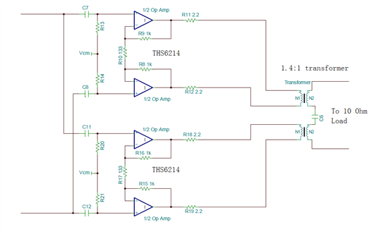

  • 您好,还有问题需要请教您。
    我在仿真的时候,运放输出端开路,测试输出电压,效果很好(0-1V、频率20M正弦信号放大到0-28V)。但是实际应用中带的负载大约是10几欧姆左右,该电路输出电流不够(运放输出端换成10欧电阻仿真,效果很差,下面是仿真电路)。
    想请教您怎样提升输出电流来满足输出功率要求呢。可不可以用大功率的运放连成射随器的形式放大电流,如果可行的话,您能不能推荐一下合适的芯片(即能满足输出28V电压,又能满足20M频率)。或者如果有别的解决方案,希望您能指点一下。不好意思真是麻烦您了~谢谢!

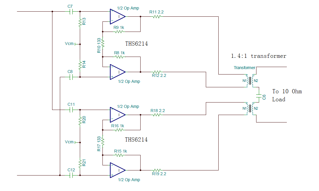

  • 你好!
    不用客气! :)
    你这个需求确实有一定难度, 一般放大器都有一条IV曲线,表征输出电压摆幅随输出电流增大而衰减的趋势。
    按你的需求,需要放大器有2.8App的输出驱动能力,同时要保持28Vpp的摆幅,一般的高速放大器都没有这样的驱动能力。可以考虑用线路驱动器的方案:比如THS6214,但是低阻抗负载也会是一个障碍, 可以考虑用两个放大器并联驱动的方式, 并用变压器来改变放大器输出口看到的阻抗,比如1.4:1,这样每个放大器看到的负载是39.2 Ohm。 可用架构如下, THS6214可用28V供电,Vcm取14V,这个电路的差分放大倍数是15倍,前级预驱动可用用3001再用变压器转差分,也可用用两级这种架构的电路级联,看你的实际应用情况。 这个器件暂时没有仿真模型:
