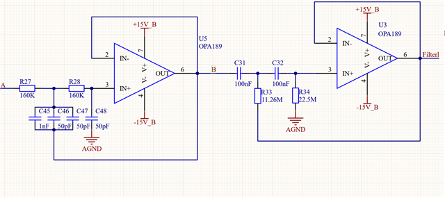

OPA189: 高通模块输入接地时,输出有电压波动
Part Number: OPA189
如图所示,二阶巴特沃斯低通滤波器与二阶巴特沃斯高通滤波器串联构成一个0.1Hz~13kHz的带通滤波器,其中C31和C32的精度为2%,其余电阻电容的精度为1%或0.1%.
我对以下现象存在疑惑:
现象1.我在节点A处输入DC(2V),100kHz(峰峰值为2V的正弦波)时,在Filter1处可以看到有明显衰减,在0.1Hz~13kHz以内基本无衰减;
现象2.当将节点A接到模拟地的时候,用万用表去测量节点B和节点Filter1的电压,发现节点B的电压为0,节点Filter1的电压为十几mV,而且用万用表观测的时候明显看到节点Filter1的电位在明显波动;
请问工程师,现象1是否可以说明以上带通模块是正常工作的?现象2是为什么?
  • 您好,
    现象1.是符合设计要求的,但是想确认的是您这里是做的幅频响应分析吗?因为输入100KHZ的正弦波,是单频信号,不包含其他频率(0.1Hz~13kHz)的信号,因此应该看不出来在0.1Hz~13kHz以内是否衰减。
    节点A接到模拟地,节点B的电压为0是正常的,因为这相当于0V输入的电压跟随器。

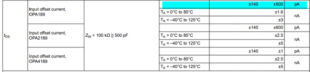

    节点Filter1的电压为十几mV应该也是正常的,因为 OPA189在常温时具有最大±600pA的输入失调电流,这个失调电流在R34 22.5MΩ电阻上会产生一个电压约10几个mV。
    这里波动幅值大不大?可以用示波器测量下波形附上吗?运放的供电电源是线性电源吗?不建议使用开关电源给运放供电,因为开关电源具有高频开关信号,会对运放的模拟信号造成干扰。同时也建议用示波器测量下供电电源的纹波,看下供电电压的纹波怎样?

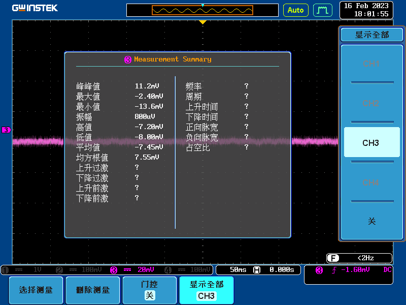

  • 波动不大,请问波形需要观察哪些数据,仅仅是波形吗?
  • 用万用表测量波动在十几mV,
    示波器测量如下:

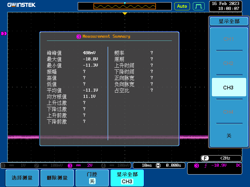

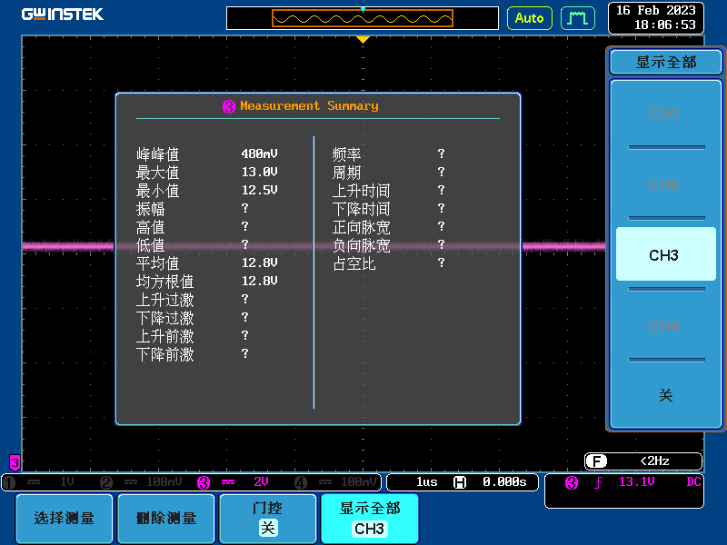

    我的电源是铅蓄电池经LDO转的正负12V,示波器测得电源如下:
  • Filter1点的交流成分是10几个mV是吗?图片看不清单位;
    正负12V电源的纹波是峰峰值400多mV是吗?电源纹波的频率是多少?您可以直接测量电源电压的AC成分吗?因为这样更清楚一些。

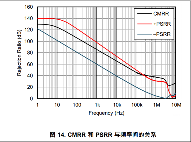

    看下面运放的PSRR(电源抑制比)参数,电源纹波的频率越高,运放对纹波的抑制能力越低,对输出造成的影响就越大。
    对比+PSRR和-PSRR,运放对负电源纹波的抑制内能力更差一些。
