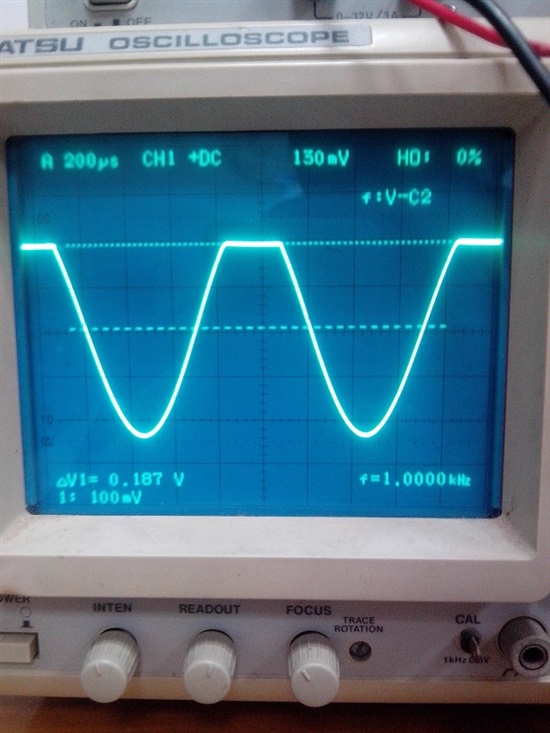

老师你好,我想问一下, 他那第一个图中的,2.5v直流偏置(我暂且理解为与信号源并联)这样接法和我将2.5v与信号源串有区别嘛?会有什么影响?

如果轨至轨输出的产品,即使到不了电源轨的话,相差也就在100mV以内。
老师你好,我想问一下, 他那第一个图中的,2.5v直流偏置(我暂且理解为与信号源并联)这样接法和我将2.5v与信号源串有区别嘛?会有什么影响?,正确接法是怎样?望解答,谢谢
和你的连接方法是一样的,串联,可能图看的不大清楚。提供2.5V偏置。
果然就是 Carter Liu所说那样,增益为5时,输出不能轨到轨,改变电源电压时,最大输出始终离电源轨差0.7v左右,增益为10时,才能轨到轨输出。
1、不一样,你的上面的图是错误的,两个理想电压源不能并联。仿真会报错。现实也不能这样做。
2、正确的方法,是分别通过电阻加权平均再连到运放的输入端。
