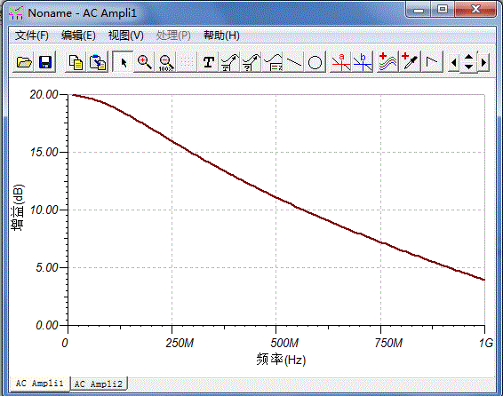

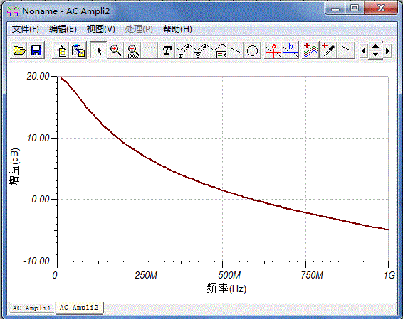

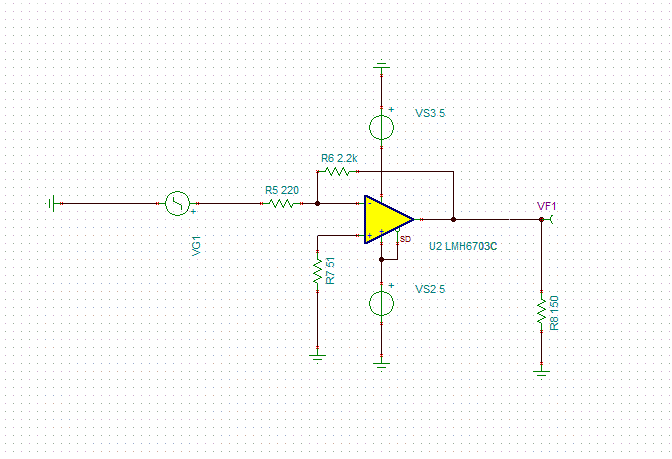

我最近做的一个放大电路设计,用的是最简单的反相放大电路,在仿真中发现,反馈电阻的值对频率增益特性的影响很大。
仿真用的原理图如下:
R5=51欧,R6=510欧时,频率增益特性如下:
R5=220欧,R6=2.2k欧时,频率增益特性如下
所以请教一下,放大电路中反馈电阻的大小如何影响频率增益特性?
