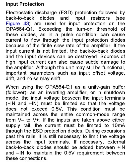

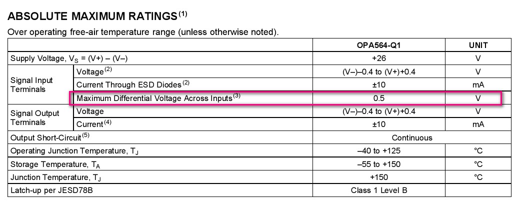

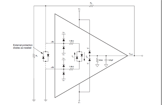

关于OPA564的输入保护问题,见下面规格书截取的图片,是说OPA564作为缓冲器,反向放大器,或者shutdown模式时,必须保证输入端电压差不能超过0.5V,否则必须外加二极管保护么?
