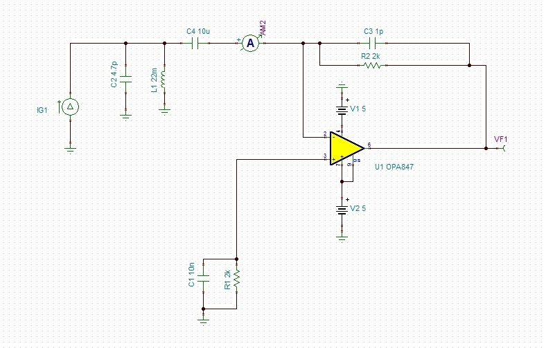

我目前用的APD的灵敏度为40A/W,入射光功率中直流分量为100uW(转换后为4mA),交流分量为50uW(转换后为2mA)。我现在用电流源和4.7pF电容模拟APD,互阻放大器选用OPA847,发现如果不滤除直流分量的话,我的互阻增益就很小,所以我在进入放大器之前加了LC高通滤波,如下图所示。请问这样会引入过多噪声么?还有别的方法可以消除直流分量吗?

请问你是用什么软件仿真的?我觉得29uV的噪声很高了,请问性噪比在哪个比例以上可认为信号可用?谢谢。
你好,
这个是用TI的仿真软件TINA仿的。 这个软件在TI网站上可以下载:
http://www.ti.com.cn/tool/cn/tina-ti
在你的这个应用基本上, 输出信号的幅度是V级,噪声是uV级(只考虑这一级引入的噪声,未考虑APD的噪声), 也就是说输出信噪比是100dB以上。
对于信噪比的要求,需要结合你们系统的指标要求来看,比如后续采样后的解调能力等, 不能一概而论。
