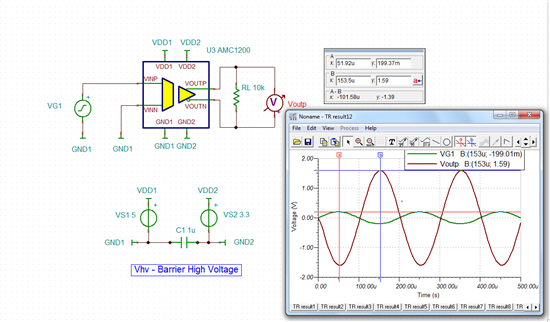

从TI申请了几片AMC1200样片,在实际使用中,发现它的增益不是像datasheet中说的"Fixed Gain:8(at 0.5% accuracy)",而是大于10,达到了十几,并且不是固定的,不知是什么原因?
请各位不吝赐教,谢谢!

是8倍的。能不能看一下你的原理图,大家研究一下?输入信号是什么?频率是多少,幅值是多少?

我用amc1200时,加电测试,输出2.55v电压(vdd2=5v),无论输入怎么变化,输出就是不变化,请问有什么建议吗?我的电路连法跟这个差不多,谢谢

基于Spice 的TINA-TI 仿真软件,可以从这里下载:www.ti.com.cn/.../tina-ti
